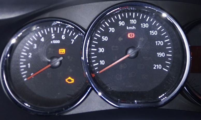

Il y a deux semaines, j'ai constaté un réel manque à l'accélération. Pied au plancher pour doubler, la montée en régime était progressive, très lent...
Mon véhicule frise les 150 000 km, et en croisant les symptômes j'ai suspecté l'encrassement de la vanne EGR en premier lieu.
Semaine dernière, moteur chaud, je décide de monter dans les tours. Je reste en 4ème jusqu'à monter à 110km/m et passer les 3 000tr/mn. Là, deux voyants se sont allumés et le sont restés toujours aujourd'hui.
Voyant orange "Echappement" + Voyant orange "Signal Oscilloscope"
Quelqu'un à une opinion sur la problématique : EGR ? La vanne est-elle facile d'accès pour démontage ? Quelqu'un l'a déjà fait ?
Dans la revue technique, on parle de réapprentissage via outil de diagnostic de la vanne si changement, en cas de démontage/nettoyage aussi ?

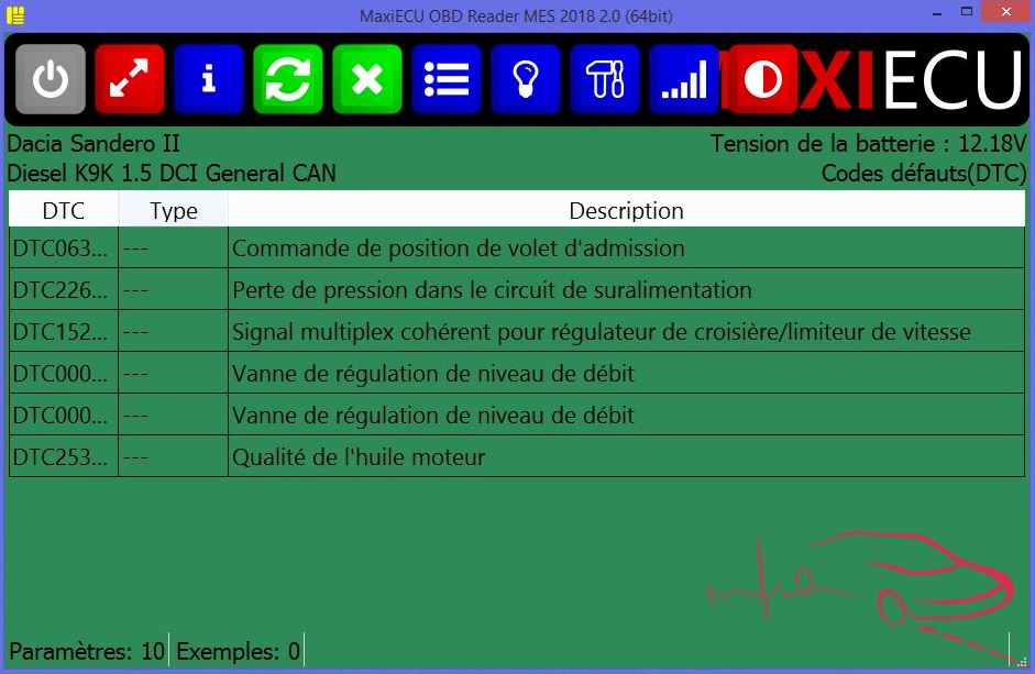

PostPosted: Sun 15 Dec 2019, 12:24    Post subject: Manque de pêche puis voyants TDB Reply with quote
Listing de codes défauts relevés...
