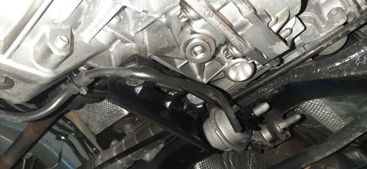

DACIA STEPWAY 15. cent dci 90 chvx années 2015 avec 55000 klm
de plus j'ai un suintement d'huile de frein sous le moteur j'ai le cache moteur ( dessous la voiture) et il y a un gros carré là où sot la durite de la clim et juste en face j'ai comme un gros vérin et il suinte .
Je vous montre en photo

PostPosted: Sun 18 Aug 2019, 06:11    Post subject: Embrayage dacia stepway 2 Reply with quote
voila la photo

Bonjour je me suis décider a démonter le cache moteur pour quelque photo , bon j'ai deux possibilité je vous montre et vous me donner vos avis
photo 1

Doudou13
Joined: 17 Aug 2019
Posts: 15
Nombre de kilomètres sur votre Sandero?: 55000
Localisation: reunion
PostPosted: Sat 24 Aug 2019, 06:03    Post subject: Embrayage dacia stepway 2 Reply with quote
la photo 1. c’est le cardan ?  il est derrière la boite , et la photo 2   il y a ce vis carré ( vis de purge huile de boite ?  )

et une petite vidéo.
Posts: 27,903
PostPosted: Sat 24 Aug 2019, 06:41    Post subject: Embrayage dacia stepway 2 Reply with quote
Vu ce que je vois cela a l'air d'être le joint de sortie de boite qui fuit au niveau du cardan et qui a polluer l'embrayage
C'est encore des frais en plus
