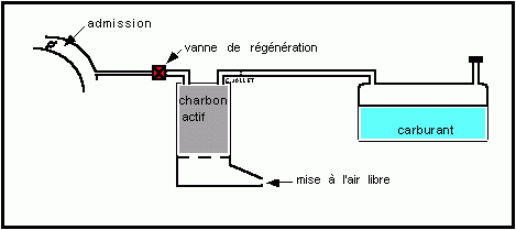

t' as mis 6 litres dans le canister qui sont perdu et récupéré sous forme de vapeur, ça ne sert à rien de forcer le remplissage.
MERCIIII Louis911 pour la réponse avec un super croquis (j'adore !!!) = j'ai bien compris l'explication de ne pas forcer le remplissage -
Mais comment expliques-tu, ma sur consommation à 8,5 litres au 100 km ??
Je roule souvent avec le régulateur de vitesse, et en plus je fais attention de ne pas dépasser les 2500 tours !!
Merci pour la réponse

le surplus affiché est bien dans le réservoir, cela est du à sa forme torturée.
J'ai déjà remis 65L alors que le voyant réserve venait juste de s'allumer.
En cherchant sur Google image tu verras que le puits de jauge n'est pas au point le plus haut de réservoir.En gros le flotteur est collé au plafond du réservoir avec X litres d'essence au dessus de lui.
La jauge n'est pas déréglée elle n'est simplement pas réglée d'origine.A un point qu'elle en devient presque inutile.
On peut se rendre compte qu'en remplissant à ras bord que le  premier cluster mets un bon moment à disparaitre.Le temps que le carburant se trouvant au dessus du niveau maxi de la jauge soit consommé.La jauge à un fonctionnement linéaire et ne tiens pas compte des creux et des bosses du réservoir.
La partie basse est taillée légèrement de biais vers l’intérieur ce qui explique aussi la perte plus rapide des derniers clusters.Dacia ne s'est pas casser pour étalonner la jauge en fonction de la forme du réservoir.
J'ai d'ailleurs le même soucis avec ma cuve à fuel de chauffage en plastique qui se rétréci en son centre à cause de renforts.Le flotteur de la jauge se déplaçant à la verticale pas de mesure précise possible.
Le surplus ne part pas dans le canister, de toute façon ce filtre n'a jamais une telle capacité.Sur ma Mercedes le canister qui se trouve dans l'aile avant gauche se situe à un niveau inférieur au réservoir, qui lui est placé verticalement derrière la banquette arrière.
Si le filtre était noyé ça sentirai l'essence voir ça coulerai quelque part.Seules les vapeurs y sont dirigées et elles sont recyclées dans le collecteur donc pas de perte ni de surconsommation.
C'est assez simple à vérifier, il suffit de faire le plein à ras bord et attendre quelques heures, le niveau n'auras pas bougé.

Sur une essence le trop plein va dans le canister et non sur la route :
