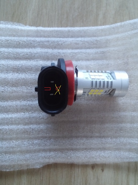

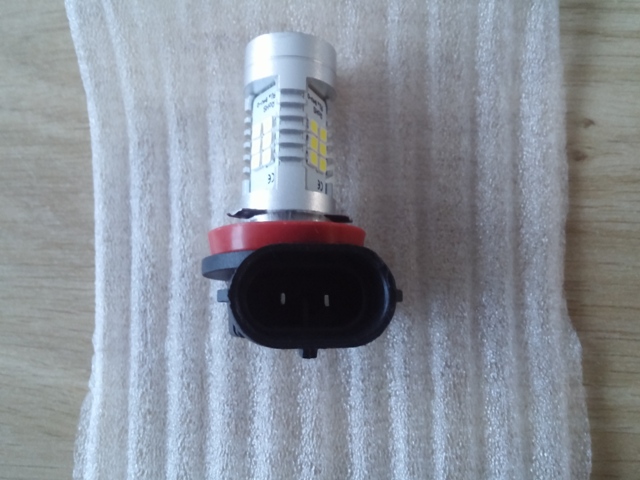

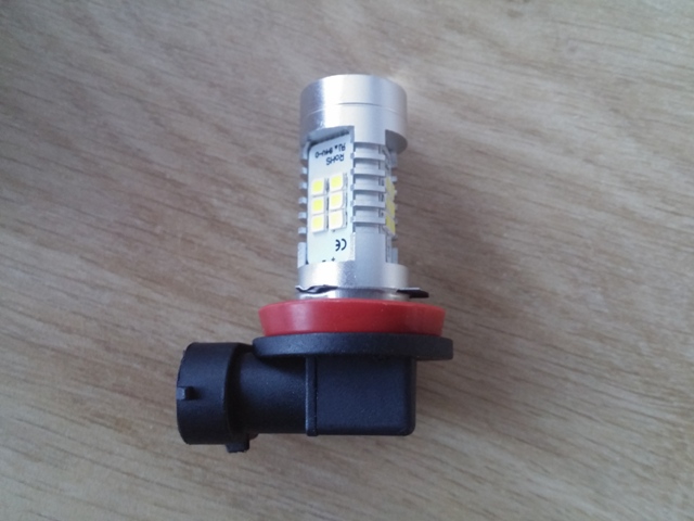

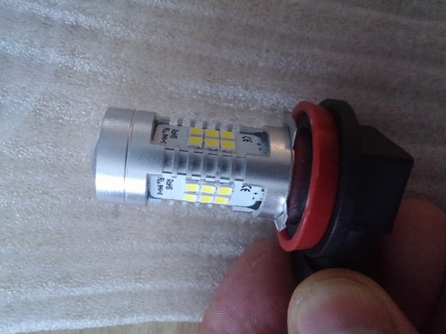

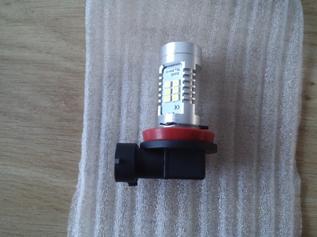

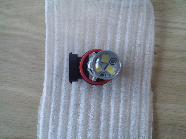

ampoules mises, sur une des ampoules il y avait un ergo supplémentaire, je l'ai simplement enlevé avec un curter, ça rentre en insistant un peu.
je mettrai une photo plus tard, j'attends la nuit pour le réglage

VERDICT
Bof
disons que cela éclaire mieux, mais le faisceau part dans toutes les directions
je pense essayer des hb3 pour voir 65w filaments
je vous tiens au courant
