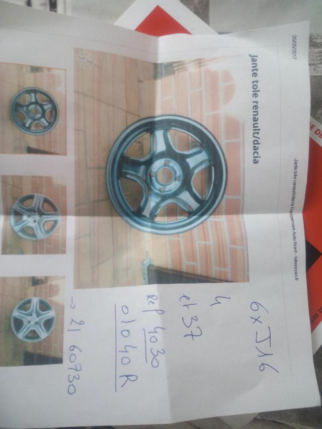

nous avons acheté une deuxième sandy
une sandero stepway dci 90 fap de 2017
depuis 2017 les jantes sont passées du 15 pouces en 16 pouces, seulement celles ci sont difficilement trouvable à un prix raisonnable dans ma région.
ce sont des jantes tôles en 6JX16 et37 4X100
je voulais savoir si d'autres sanderistes avaient essayé une autre taille et s'ils n'avaient pas eu de problèmes et quelles jantes ils ont prix ?
j'ai vu les jantes de clio 4 qui ressemble mais la taille n'est pas la même 6.5XJ16 et40
je veux rester en 16 pouces car j'ai déjà les pneus hiver
merci de votre aide

du fait de la non réponse, et qu'une annonce enfin s'est présentée, nous avons sauté dessus
4 jantes sandero stepway avec indicateur de pression pour 80 €
au moins les indications sont données pour ceux qui en cherchent
bon courage
il m'a fallut 11 mois pour en trouver à un juste prix
