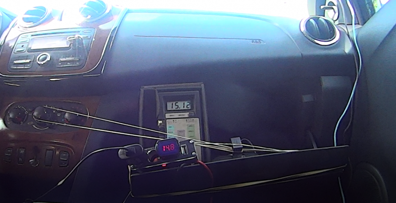

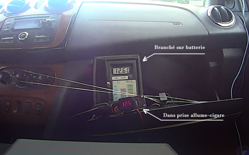

Aujourd'hui j'ai branché un voltmètre directement sur la batterie, le second sur la prise allume-cigare.
Installé une caméra sur le siège passager (en roulant je préfère avoir l'œil sur la route).
12,5 V  -  12,6 V  au ralentie  (capture écran).
14,8 V  -  15,12 V  en descendant une côte en 5 ème avec frein moteur  (capture écran).
Est-ce normal?  oui! non!  l'avenir me le dira.
