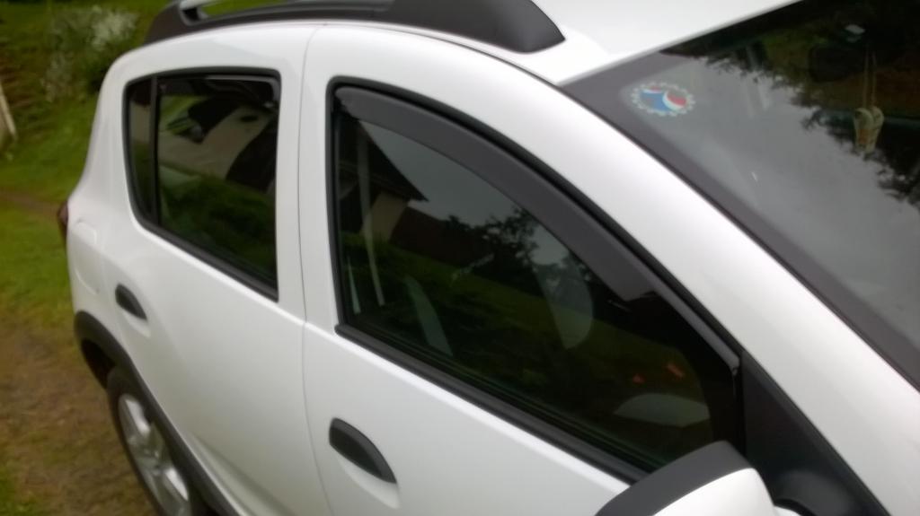

Je ne sais pas pour vous, mais je déteste ne pas pouvoir entre ouvrir mes vitres lorsqu'il pleut, sous peine de recevoir de l'eau. J'ai donc commandé sur le net (ebay) des déflecteurs d'air qui, en plus d'être efficace, ajoutent un cachet à la voiture...
Pour ceux que ça intéresserait, j'ai payé 36,19€ frais de port compris
J'ai pu tester sous la pluie et c'est vraiment plus agréable. Plus de problème de buée et pas besoin de faire tourner la ventilation. Bref, je suis satisfait de cet achat...

j'ai reçu ce jour mon colis, j'ai monté mes déflecteurs mais les vitres ne remontent pas complètement elles se mettent de travers. Je ne suis pas satisfait de ce produit et vais tenter de me faire rembourser.

Est-ce que tu as bien positionné les clips métalliques? Il faut les enfoncer franchement au fond de la rainure, à l'aide d'un tournevis plat assez large. As-tu bien positionné les déflecteurs? Ils faut les mettre en place après avoir enlevé le papier gras sur les collants double face afin qu'ils restent bien plaqués sur la face extérieure de la gorge de la vitre. C'est bizarre, je n'ai aucun problème de remontée de vitre...
