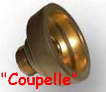

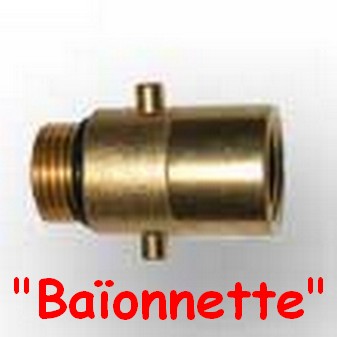

1) L'embout ACME ou Européen:
Allemagne - Belgique - Irlande - Luxembourg - Norvège - Suisse
2) L'embout coupelle:
Autriche - France - Grèce - Hongrie - Italie - Norvège - Pologne - République Tchèque ou Tchéquie - Slovaquie - Suède - Suisse
C'est celui qui est fourni avec votre Sandero:
3) L'embout baïonnette:
Espagne - Norvège - Pays-Bas - Royaume-Uni
Il y a quelques contradictions pour certains pays, par exemple la Suisse où on peut trouver des embouts différents d'après les régions. Pour d'autres pays, on trouve également des infos contradictoires.(Déjà dans les listes ci dessus il y en a...)
Le prix d'un embout adaptateur étant d'environ 5 à 10 euros, il est préférable d'emporter les trois modèles si vous partez à l'étranger, ça vous évitera d'être obligé de rouler à l'essence.

Faire le plein de GPL: Les différents pistolets
Premier arrêt à la pompe. Pour faire le plein de GPL, il faut avant tout visser un adaptateur sur l'embout spécifique caché dans la trappe à carburant. Il ne reste plus ensuite qu'à jouer les cow-boys avec trois types de gâchettes suivant les stations : pistolet (capricieuse), pit-stop (comme en F1), ou coulissante (se fixe sans forcer).
Une fois la gâchette amarrée, le plein se fait en appuyant sur un bouton de la pompe. Sans possibilité de débordement et plus propre qu'un plein d'essence, l'expérience du plein ravit par sa sécurité. Le petit trop-plein de gaz s'échappant à l'enlèvement pouvant néanmoins surprendre, sans raison, puisque le gaz trop froid ne peut s'enflammer. Il est tout de même recommandé de ne pas fumer...
Voici les trois types de gachettes:
1:
2:
3:

je me permets de revenir sur ce tuto, fort intéressant au demeurant :
soit j'ai la berlue, soit il y a 2 fois la même image.
En effet, 3 types de branchement sont annoncés et les 2 dernières images sont identiques, pour 2 embouts différents.
Est-ce normal ?
Sandero laureate ess/gpl 1.4 MPI
y'a pas l'feu au lac
Guy
Compte supprimé
Inscrit le: 12 Mar 2009
Messages: 0
MessagePosté le: Mer 22 Juin 2011, 17:37    Sujet du message: [TUTO] LES DIFFERENTS EMBOUTS POUR FAIRE LE PLEIN DE GPL. Répondre en citant
Non, ce n'était pas normal, il s'agit bien d'une erreur. Merci de l'avoir fait remarquer.
Erreur corrigée, tu peux désormais voir le troisième pistolet smileys
